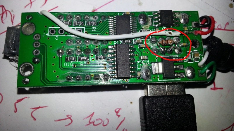

| Salut tout le monde, Possesseur d'un GPDWin avec le Z8750 de mars 2017, downgradé en bios d'octobre 2016, j'ai pas de soucis particulier dessus en dehors de problèmes de charge/décharge batterie incompréhensible et complètement bizarre. Sans parler de la Led qui ne veut strictement rien dire et ne suit pas de logique. Je suis sous Creator, aucun souci dessus, et je l'utilise pour plusieurs choses: >Jeux/émulateurs >Scan OBD2 (voitures) >Quelques autres bricoles informatiques/électroniques diverses... Très pratique grâce à son format et le tactile pour certaines applis dont les scans auto. Bref, en bureautique, il a une super autonomie qui doit avoisiner les 8-10h et en jeux 3-4h je pense (variable selon les jeux). Depuis début du mois, j'ai un sacré problème de charge/autonomie. Ca a chuté drastiquement. Je charge le GPD sur un très bon chargeur 2.4A émanant de mon enceinte JBL (charge2+) et un cable USB-C Blitwolf (super matos ce câble), le tout branché en permanence derrière un USB Doctor. J'ai pu voir à de multiples reprises les fluctuations de courant en sortie du chargeur (entre 0.46A et 2A), et cela sans explication ni logique. Comme pour tout le monde je crois, win10 affiche la prise à côté de la batterie mais ne charge pas réellement. Donc j'ai fini par mettre mon GPD en pièce et j'ai commencé à analyser tout ça, car j'ai l'impression que personne ne s'y est attelé, rien non plus chez reddit. Détails de la batterie après analyse que j'ai effectué: C'est une batterie sans aucune électronique dedans, juste une CTN de 10KOhms entre le fil blanc et la masse noire, et qui se charge à 4.35V: [Vous devez être inscrit et connecté pour voir cette image]Ensuite j'ai pris une batterie 18650 modifiée avec platine de sécurité au cas où, j'ai mis un ampèremètre en série avec, voici le résultat: >En entrée sur l'USB Doctor j'ai cela: [Vous devez être inscrit et connecté pour voir cette image]>Là c'est les points de tests de la batterie, j'y ai inséré une résistance de 27K que j'avais sous la main pour simuler je pense environ 10-15°C: [Vous devez être inscrit et connecté pour voir cette image]>Là la mesure à la batterie 18650, Ampère négatif car la batterie se charge, et à plein pot car GPD éteint: [Vous devez être inscrit et connecté pour voir cette image]Avec tout ce bazar, je comprends mieux ce satané circuit de charge mal programmé/paramétré: il additionne le courant de la batterie et du chargeur pour prendre ce qu'il a besoin. >Au repos sur le bureau, le GPDWin consomme vraiment très peu: 0.3A à 0.5A >En pleine charge: 1.5A (pics à 1.8A) Et ça fluctue entre ces 2 valeurs selon son activité. Le problème est que la majorité du temps, il ne pompe que 0.46A du chargeur (aller savoir pourquoi, malgré les réglages du fast charging etc.. dans le Bios) , et du coup si il a besoin de moins de 0.46A, il charge, et si il a besoin de + , il décharge en compensant la différence sur la batterie (par ex. si il a besoin de 1.5A, il va prendre 1.04A sur la batterie + 0.46A du chargeur) => donc malgré la prise à côté de la batterie sur le bureau: il se décharge + qu'il ne se charge. En gros, il y a un sacré bug dans la gestion hardware(je pense lié au Bios). Parfois, sans raison, il remonte le courant consommé sur le chargeur à des valeurs de 1 à 2A et là c'est OK du coup. Donc mon idée maintenant, vu qu'il n'y a strictement aucune info dispo sur Internet concernant tout cela, je vais tenter me fabriquer un circuit de charge externe avec une prise dédiée, et j'espère que ma batterie n'a pas été usée prématurément à cause de ce système de charge bien mal implémenté de la part de GPD. Concernant les couleurs de la led, c'est du grand n'importe quoi. Des fois il charge sans led, des fois il fait des fondus, des fois rouge, des fois violet/rose, bref on sent la réflexion là aussi sur l'usage de ces 2 leds de couleurs dans le Bios. J'ai hésité longtemps à partager ça, j'ai fini par trouver le courage de le faire, Merci de m'avoir lu Edit: Je recommande à tous de vous procurer un USB Doctor, ça coûte rien et vous pourrez vérifier la charge de vos GPD Edit2 : J'ai renommé mon titre car c'était pas très "explicite" + Voici mon USB Charge Doctor [Vous devez être inscrit et connecté pour voir ce lien](très long à livrer mais pas cher ni pressé, j'ai dû en avoir pour 5 semaines environ).

De mon côté je n'ai pas ce genre de problème. La batterie se charge normalement même pendant l'utilisation après, je n'ai pas de USB doctor je vais m'en procurer une pour voir.

| Salut tout le monde, Mon GPD est toujours en morceaux et j'ai fait quelques nouvelles découvertes. Voici ce que j'ai compris de la logique du GPD (réglage désactivé du stupide "S5 Charging Driver"), avec l'USB Charge Doctor (indiqué dans mon 1er post) + pince ampéremétrique UT210E modifié sur fil + de la batterie: C'est du lourd, préparez un doliprane :d : >GPD éteint: si on branche un chargeur 2.4A (très bonne qualité, émanant de mon JBL Charge2+), il charge à 0.46A sur l'USB Charge Doctor et on retrouve -0.5A à la pince sur le fil + de la batterie (car c'est 0.46A sous 5V et -0.5A sous 4V environ). >Si on démarre Win10: ça ne bouge pas, du coup les Ampères passent en positif la plupart du temps donc décharge batterie bien que Win10 indique charge en cours(ce que j'expliquais au départ). Là je me suis rappelé d'une bidouille que j'avais fait pour un vieil Asus A696 que j'utilise toujours en GPS (toujours fidèle au poste ) Il ne chargeait pas si il n'était pas sur son allume-cigare dédié...que j'avais démonté pour comprendre pourquoi. Et en testant la même bidouille que j'avais fait à l'époque, il s'avère que ça débloque le circuit de charge du GPD Donc: >GPD éteint: si on branche un chargeur, il charge à 0.46A sur l'USB Charge Doctor et on retrouve -0.5A à la pince sur le fil + de la batterie (car c'est 0.46A sous 5V et -0.5A sous 4V environ). >Si on démarre Win10: dès qu'il charge le driver Intel de charge (un peu avant l'affichage du fond d'écran), on passe à +2A de consommation sur l'USB Doctor ! Et là tout se passe nickel sur la pince Ampèremétrique: on est majoritairement en négatif entre -0.5A et -1.5A ce qui confirme le remplissage de la batterie plus ou moins rapidement selon la charge du PC. >Si on ré-éteint le GPD: la charge continue mais à plein pot, puisque le PC ne consomme plus rien. >Si on débranche/rebranche l'USB, ça retombe à 0.46A puisque c'est le driver d'Intel qui analyse la charge - et en redémarrant Win10 on récupère à nouveau 2A de consommation. Voici la petite résistance de 100Ohms à ajouter entre les pattes D+ et D,- c'est très facile, là fait sur une prise USB femelle d'Ebay: [Vous devez être inscrit et connecté pour voir cette image]Et là j'ai carrément modifié mon USB Doctor sur le port USB2, comme ça c'est réglé: [Vous devez être inscrit et connecté pour voir cette image](J'ai récupéré les 2 résistances sur une vieille alim noname de PC.) Aussi, je n'utilise maintenant plus du tout le chargeur JBL, car au final je préfère utiliser un chargeur 1A, comme ça le GPD ne chauffe pas stupidement pour charger la batterie. A noter que la sonde de T° ne sert strictement à rien(le fil blanc), elle n'est pas cablée sur la carte mère ce qui est super pour monitorer les surchauffes de batterie En fin de charge, la conso sur l'USB Doctor tombe entre 0.00A et 0.02A, et la batterie ne mange plus rien, donc aucun risque pendant la nuit. Les leds ne veulent toujours rien dire. Voilà pour ces nouvelles trouvailles introuvables ailleurs Aussi, mon enceinte JBL Charge2+ se comporte de la même manière: c'est-à-dire qu'elle n'est en charge rapide que sur son bloc d'alimentation, que j'ai donc dépouillé pour comprendre comment c'était fait, et que j'ai émulé pour pouvoir charger à plein pot ailleurs mais c'est un autre sujet... (c'est aussi comme ça que j'ai vu que c'est un bloc de qualité). Je vous ré-invite à vous procurer un USB Charge Doctor, seul cet appareil vous dira comment se comporte le GPD (ou n'importe quel appareil USB en fait). Edit: Cf mise à jour post #18: la résistance n'est plus utile, il faut juste faire un pont de soudure entre D+ et D-

| C'est énorme ! Si j'ai bien compris, tu as ajouté une résistance directement sur le pcb USB de recharge de la GPD Win ? En tout cas bravo ! Je n'y connais rien (ou presque) en électronique mais je crois que j'ai compris ce que tu voulais expliquer - ça mérite un Du coup, on peut déduire que c'est la GPD Win qui a un (petit) souci de conception ? |

| Oui ! L'idéal est 1.5A mais je n'en ai aucun de dispo ! J'ai donc mis un transfo 5V/1A c'est bien suffisant. Surtout pas modifier le PCB du GPD malheureux , le port USB-C est OTG et je l'utilise aussi comme cela (j'utilise un adaptateur OTG pour branchement clé USB, câble ODB etc..) Les photos, c'est des modifs directement sur le fil de la charge pour le 1er et sur mon USB Charge Doctor pour le 2ème (qui est le mieux car du coup c'est compatible tout type de chargeur!) Je pense à un pb de conception (p-e bios) effectivement, car 0.46A correspond à ce que peut débiter tout appareil en USB au minimum (norme USB1/USB2=0.5A max par port) et il se met dans ce mode par défaut, sans chercher à analyser ce que peut fournir l'alimentation externe. Parenthèse GPD2: je ne peux dire qu'attention avec le GPD2, c'est une batterie double en sandwitch et si ils font pareil, ça va être tendu de corriger un pb de charge avec 2 batteries au Li-ion en série, sans compter le changement en cas de batterie HS. Aussi, ils n'ont toujours pas inclu le click sur les sticks, et ils les ont déporté sur la tranche L3/R3 Bref, moi je déconseille la v2. Je vais continuer à voir pour d'autres modifs/améliorations... |

mais la charge me semble régulière...je testerai avec divers chargeur, pour comparer.... Si tu vois que le courant ne monte pas plus haut que 0.46A sur tes tests, hésites pas à modifier ton USB Doctor comme j'ai indiqué plus haut, comme ça le GPD pourra tirer le max de courant Effectivement, de mon côté aussi tous les chargeurs que j'ai testé à plein pot sur le GPD (grâce à ce mod) chauffent... |
