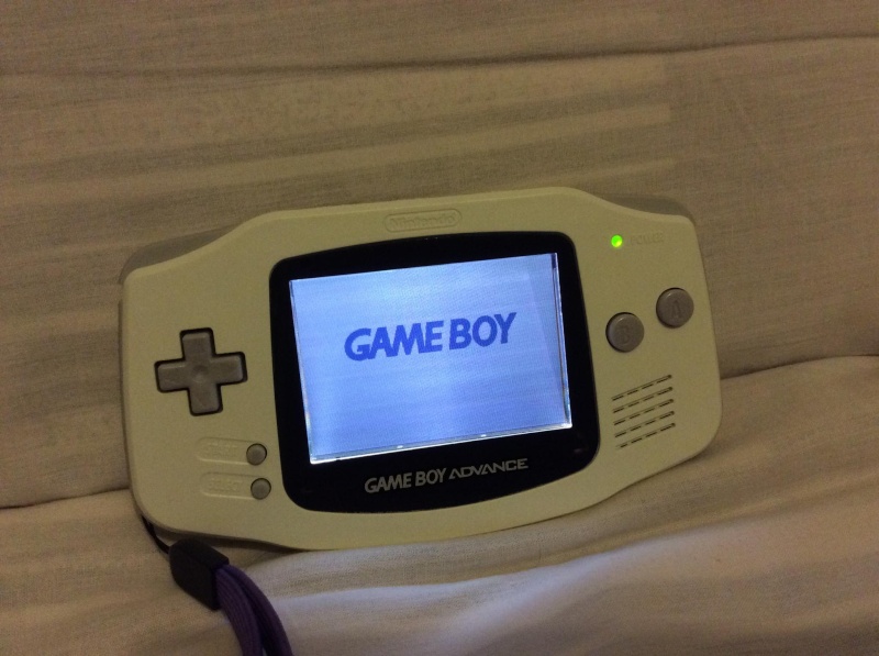

Msg n°6 MessageSujet: Re: GBA Backlight GBA Backlight Icon_minitimeLun 14 Sep 2015, 15:01
Alors je l'ai fait il y a bien longtemps sur ma gba jap, a l’époque le kit le plus couru était l'afterburner, c'etait tout simplement une cathode a froid cachée en bas de l’écran sur laquelle venait se glisser un guide de lumière qui se posait par dessus l’écran, il fallait aussi appliquer un film qui assombrissait l’écran pour que les couleurs une fois éclairées (car ce n’était du coup pas du backlit) ne soient pas trop claires.
Ponçage de l’intérieur de la carcasse et deux soudure.
mais ça representait quand même du taf.
J'avais ajouté une molette de réglage de la luminosité a y être donc 2 soudures de plus.
je viens de la booter tout ça marche encore sans souci happy

Msg n°7 MessageSujet: Re: GBA Backlight GBA Backlight Icon_minitimeLun 14 Sep 2015, 15:03
pour schématiser, imaginez une plaque de plexi qui conduit la lumiere d'une barre de led, posée sur l'ecran, c'est donc du frontlit happy c'est a quelque chose pret le principe d'eclairage d'une tv en edge led sauf que c'est pas autour de l'ecran mais juste d'en bas que ca viens, mais vu la faible surface la lumiere est tres bien repartie happy
(pas de clouding sur ma gba quoi!! happy)

Hello a tous
Beau boulot pour ta gba inertia c'est nickel et propre la molette de réglage;)
