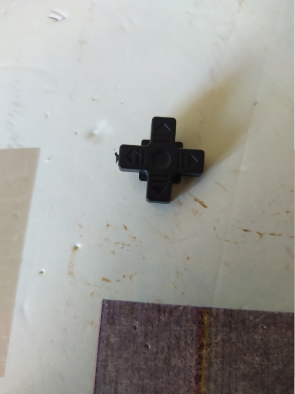

Hop problème de croix directionnelle réglé !
C'était dû a un très mauvais ébavurage de la pièce.
D'ailleurs après avoir complètement désossé la console, j'ai pu me rendre compte que c'était quasi tous les boutons qui étaient très mal ébavuré !
Bref, voilà pourquoi les boutons étaient dur et désagréable.
Maintenant, je vais pouvoir me pencher sur le software et une bonne config des émulateurs[Vous devez être inscrit et connecté pour voir cette image]
