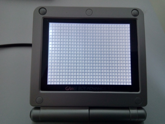

Maintenant le Linker, qui me posai problème lorsque que je lançai un jeux GBA l'écran frise et bloque la console :/
J'ai chopé ça pour le remplacer Very Happy
K1 GBA Vs coque GBA SP original - Page 3 Img_2033
Voila ce que cela donne quand je lance la console:
K1 GBA Vs coque GBA SP original - Page 3 Img_2034
Je ne vois pas mes jeux et les options du Linker, par contre je peux lancer mes jeux :hmmm: un peu à l'aveuglette :lol2:  croix vers le bas et en appuyant sur le bouton A ça me lance un jeux :lol2:
Je ne sais pas si c'est le Linker qui merd... faut que je teste sur une autre console(Que j'ai pas :lol2: )
Bon ba voila c'est la fin de ma modif(réussi Very Happy ) de la K1GBA qui fonctionne parfaitement(aucun souci avec les jeux originaux) à part le Linker Very Happy

Si je me souviens, d'après ma mauvaise mémoire, la résolution d'écran de la K1 est différente de l'originale, peut être que le problème est-il dû à cela ?
Messages : 2297
Réputation : 193
K1 GBA Vs coque GBA SP original - Page 3 Empty
Msg n°59 MessageSujet: Re: K1 GBA Vs coque GBA SP original K1 GBA Vs coque GBA SP original - Page 3 Icon_minitimeSam 23 Mar 2019, 22:41
Oui la résolution est différente, j'arrive quand même à lancer la mise à jour du linker et l'évolution de l'installation s'affiche sur l'écran.
Après ça revient sur l'écran comme je le montre sur la photo :-(
