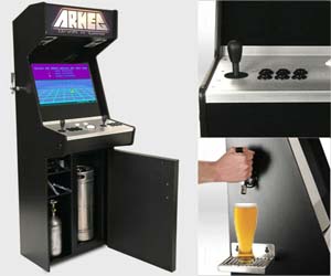

Msg n°10 MessageSujet: Re: Projet Borne Arcade (Raspberry PI 3 / Recalbox) Projet Borne Arcade (Raspberry PI 3 / Recalbox) Icon_minitimeDim 29 Mai 2016, 08:46
Une frigo avec des bières! ou carrèment une tireuse happy
Projet Borne Arcade (Raspberry PI 3 / Recalbox) Beer-tap-arcade-machine
PS: Plus sérieusement mieux vaut partir sur un bartop avec un RPI, en plus c'est vraiment un gain de place non négligeable.

Msg n°11 MessageSujet: Re: Projet Borne Arcade (Raspberry PI 3 / Recalbox) Projet Borne Arcade (Raspberry PI 3 / Recalbox) Icon_minitimeDim 29 Mai 2016, 10:32
SpikeSpiegel ... trop trop fort :-) j'ai justement un perfectdraft à la maison ................ :-)))))))
ps : même s'il est vide ca en jetera trop la borne à côté du flipper ! je reste sur mon idée de la borne :-)
