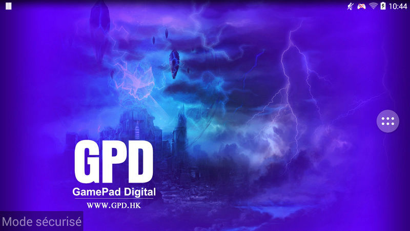

Bon déjà visiblement l'erreur venait de moi au début. Tu avais raison Lazarus, ce n'est pas sur power et volume - qu'il faut appuyer mais bien sur power et volume + (en tout cas chez moi).
power et volume - sert à accéder au recovery chez moi et power et volume + au mode sécurisé.
Mode sécurisé que je décrouvre pour la première fois. Je pensais qu'il fallait que je sois en mode débub USB, mais ce mode est accessible même en démarrant la console normalement donc c'est moi qui devait me planter.
Donc c'est bien sur ce genre d'écran que je dois accéder ? Avec le gros patchwork "mode sécurisé" inscrit sur le bas de l'écran comme sur ce screen ?
[ROM] LegacyROM Kitkat for GPD XD - Page 4 Screen11
Bon par contre du coté de Batch Tool, toujours rien malheureusement... Il ne la détecte toujours pas.

[edit] Donc je viens tout juste de faire l'upgrade... J'ai toujours ce foutu icone de la manette barrée en rouge.
Mon problème est visiblement hardware... Snif Crying or Very sad
