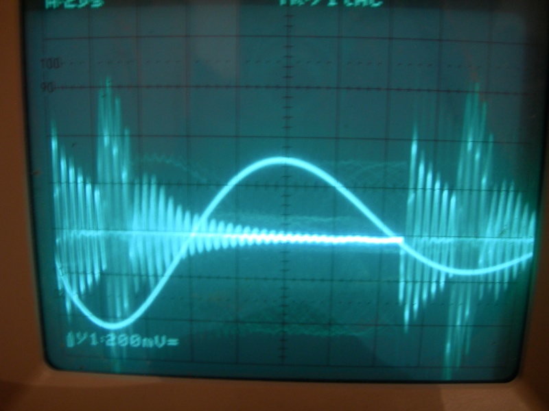

voilà j'ai fais l'essai de 3 chargeurs,
le chargeur d'origine réparé nommé C1, celui de ma tablette T7 3A nommé C2et le chargeur pda ipaq 2A nommé C3.
suite à la mesure de l'ampérage dans différents cas de figures: console éteinte, en idle, et en activité
je me suis aperçu que la console absorbait un courant quasi constant petite exception le C1 biensur.
donc courants de fonctionnements :
C1: 1.5 A console éteinte , 1.9 A en fonctionnement.
C2: 1.2 A éteint et en fonctionnement
C3: 1 A éteint et en fonctionnement
En tension le C1 est 5.2V avec un signal parasite dépendant de l'activité de la console d'amplitude
allant jusqu'à 0.4V s'ajoutant au 5.2V
C2, C3 ont la même qualité de signal un petit pic de 0.4V à la fréquence de 10khz mais signal propre
5V pour chacun d'eux.
Deux prises de vues,
la première , image du courant de C1
on voit bien l'instabilité du courant dépendant de l'activité de la console en fonctionnement.
c'est ce type de signal bourré d'harmoniques et instable qui à détruit la diode du chargeur
ça explique aussi pourquoi le courant console éteinte et en fonctionnement est différent
la deuxième est  l'image du courant de c2 et c3, on voit que là c'est beaucoup mieux.
je me rends compte que j'ai oublié de regarder l'image du courant de C1 console éteinte.
mais bon pour moi C1 c'est poubelle même pour la charge console éteinte.
C2, C3 sont de bonnes qualités et conviennent pour la charge éteinte ou en fonctionnement.
Pour C3 , j'ai fabriqué un adaptateur pour les mesures car la prise n'est pas la même.
C1: model XYFE-105C
              5V 2A
      no name
C2 : model AW018WR -0500300UV
               5V 3A
        Shen Zhen A-WIN technology
C3 non compatible uniquement à cause de la prise de sortie
   : model ADP-10SB
      5V 2A
     Delta Electronics, inc.
All made in China
A noter l'utilisation de C1 en marche est vraiment dangereuse  car ce type de signal peut
fatiguer le circuit interne de régulation de la charge, ainsi que la batterie et toute l' électronique en fait.
On se demande même si elle risque pas de partir en oscillation (tel l'effet larsen) et d'exploser..

Salut, en faite j'ai tout ranger et je me suis aperçu justement que j avais oublié de faire la mesure de
courant à l'oscillo avec C1 console éteinte, je vai le faire puisque en effet c'est intérressant pour ceux qui veulent garder ce chargeur.
Résultat après les matchs de L2 Wink
Matchs finis édition du précedent méssage
prise de vue, image du courant console éteinte donc seul la charge batterie en cours avec C1
c'est mieux que console allumée, mais malheureusement inacceptable.
Verdict : il est fortement conseillé de jeter ce chargeur.

Bonsoir,
c'est un moyen de tester son chargeur sans oscilloscope
il y a aura du bruit avec n'importe quel chargeur , mais le son d'un mauvais
sera plus fort et plus riches en différentes  fréquences.
on étend bien la différence entre les 2 chargeurs dans la vidéo.
le premier testé étant le bon , tu remarqueras qu'il fait du bruit mais moins riche
que le deuxième qui est le chargeur d'origine.
le mieux, c'est sur, est le test avec un oscilloscope.
au pire post un enregistrement du bruit pour comparer aux miens
le top c'est de poser le fil du chargeur sur un micro de guitare électrique
j'ai fait la démonstration avec une radio fm , car je pense que tout le monde en a une,
mais faut régler sur une fréquence où y a pas trop de bruit et pas de station.
