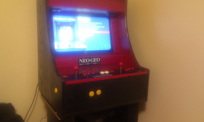

bonjour à tous, j'ai fait une petite borne d'arcade et je n'ai pas pas mis dessus les jeux de tir comme zombie raid, etc, je ne désirais pas y jouer sans pistolet.
je viens de me rendre compte qu'un gun existe pour pc, attention il est assez cher (85 euros), :/ est ce que quelqu'un l'a essayé?
il marche bien pour mame ou émulateur model 2?
on peut mettre deux pistolets sur ces émulateurs?
si quelqu'un peut m'éclairer sur ce sujet, toutes information est la bienvenue :merci:
lien:
http://cgi.ebay.fr/AIMTRAK-ARCADE-LIGHT-GUN-WITH-LINE-OF-SIGHT-AIMING-BLACK-FOR-PC-PS2-PS3-/390516399616?pt=UK_Video_Games_Coin_Operated_MJ&hash=item5aec975e00
ps voici la borne que je viens de faire:
(je remercie d’ailleurs tout le forum pour tous les conseils que vous m'avez donnez pour la réaliser)
