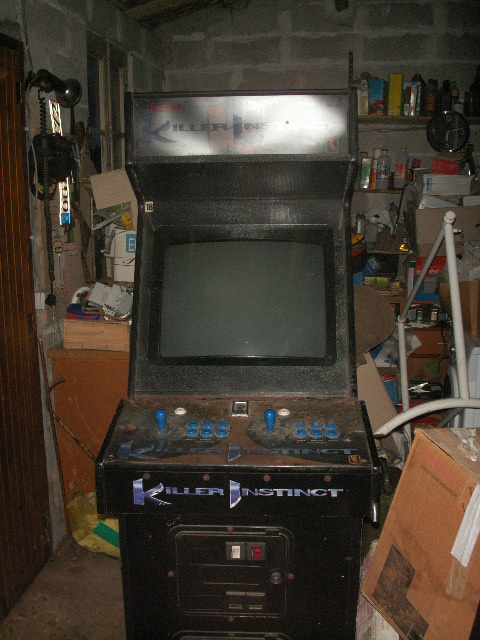

Le choix du Form factor final de la borne est aussi objet de réflexion. Mes contraintes sont :
- avoir un "meuble" qui permet d'accueillir un panel 2 joueurs sans avoir à jouer des coudes avec son(sa) partenaire de jeu.
- avoir un "meuble" peu encombrant pour limiter sa place dans la maison et éviter de longues discussions avec Madame.
- avoir un "meuble" esthétique car s'il doit prôner fièrement dans le salon, faut que ça claque quand même ! Même s'il y a de grandes chances qu'elles rejoignent la salle de jeu de la belle Famille avec le flipper, le billard et le baby-foot !
- Enfin avoir un "meuble" sur lequel je puisse jouer debout ou avec un tabouret. C'est à dire que je suis plus de toute premi!re jeunesse !
Je suis donc parti à l'assaut du net à la recherche du modèle de la borne qui me conviendrait le mieux !
Et voici celles sur lesquelles je me suis arrêté :
La projectMame de Koenigs
L'Arkeg : une borne arcade avec fut de bière intégré Wink
La SuperNintendo Cab
Et enfin la Killer Instinct
Au final, je vais me diriger vers la project Mame de Koenigs ! Parce qu'elle répond à mes critères sus-cités, que l'auteur à un nom dont j'aime la sonorité ! Et surtout qu'il y a des plans de constructions détaillés de l'auteur sur son site : [Vous devez être inscrit et connecté pour voir ce lien]

Ayant les mains dans le cambouis depuis quelques années, je peux t'aider si tu as besoin de conseils Wink
Sinon, j'ai des meubles vides à restaurer si ça intéresse quelqun ! lol

@Captain : si tu étais pas aussi loin, les meubles vides auraient pu m'intéresser ! Tu devrais ouvrir un post dans la section petite annonce et mettre des photos je suis sûr que tu vas trouver preneur ! Merci pour la proposition de conseils, je ne manquerai pas de revenir vers toi !
