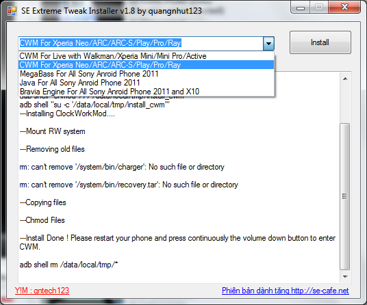

5- Une fois le téléphone branché assurez vous qu’il ne soit pas en mode verrouillé et lancez depuis votre PC le fichier SE_Extreme_Tweak_Installer.exe, dans le menu déroulant, sélectionnez CWM For Xperia Neo/ARC/ARC-S/Play/Pro/Ray et cliquez sur « install »
[Xperia Play] TUTORIEL n°2 – installer ClockWorkMod recovery Tuto2---logiciel-recovery-33e793c
Attendez quelques secondes que le programme termine son installation. Votre téléphone va alors redémarrer, une fois fait vous pourrez le débrancher du PC. Bravo vous venez d’installer le ClockWorkMod.

Idem installation bien passée en suivant le tuto, sauf que je n'ai pas eu l'autorisation root qui s'est affichée lors de l'installation.
Mais en faisant la manipulation du bouton volume -, je passe bien en mode recovery (mon menu est bleu au passage Razz)
