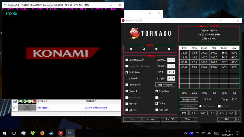

Je suis el famoso samaritain. Je suis bien aussi sur GpdWin ! Recu flambant neuve ya une dizaine de jours.
Bon je suis pas expert en info comme certain ici Wink alors clairement j'avance à la confiance. Donc jsais pas si mon utilisation de TStop est safe... Me suis dis que tant que la temp allait pas trop haut j'était tranquille ...
Et donc étant un novice il m'est arrivé d'utiliser un script d'opti trouvable sur reddit ...
Bref, j'ai donc suggéré à notre ami ici present d'utiliser throttle stop car cela avait augmenté mes perfs.
https://i.servimg.com/u/f62/19/81/34/59/sans_t10.jpg

Je vois sur ta photo que tu es bien à 0,72V, comment tu as fais? Je ne peux personnellement pas aller au delà de 0,685V
Tu peux monter encore au delà? Tu peux monter au delà de 32T également ou pas?

Quoi que tu ta photo le vCore est à 0,545 malgré ton réglage à 0,72....

Bonjour a tous,
Avant toutes chose sachez que je n'ai pas touché au bios, je n'y ai meme pas accedé une fois pour voir.
J'ai donc pas fais les optis bios conseillé sur le topic cité plus haut.
jme suis contenté d'installer TStop et de le parametrer.
et il grimpe bien a 0.72v :[Probleme] TrottleStop - Voltage ID verrouiller a 0.6900 max Sans_t11

1) est ce qu’en situation de stress ton CPU est effectivement alimenté par 0,72V
2) est ce que tu peux monter encore davantage cette valeur, et est ce que tu peux également monter le multiplicateur CPU (la ligne avec le 32T). Si oui, est ce que ca s´applique ? (A voir dans une situation de stress sur le moniteur).
3) si ces 2 tests sont négatifs alors c’est que c’est une erreur du logiciel et que ton CPU est, comme nous tous, bridé à 0,6850V
4) si 2 est négatif mais 1 positif alors essaye de mettre la tension à 0,6850v et fais des tests FPS sur des jeux Wii Dolphin. Y a t il un changement? Si pas de changement laisse a 0,6850V
Oui il y a un risque à monter le vCore. C’est justement le paramètre à monter avec le plus de précaution lors d’un overclockage CPU car il peut griller le processeur si monter trop haut. Et plus le CPU et petit et gravé finement, plus il est sensible aux variations de Voltage. En plus vu le système de refroidissement quasi inexistant de la GPD c’est d’autant plus vrai.
Maintenant entre 0,68 et 0,72 la différence n’est assez forte pour craindre un grillage CPU par contre vac peut très largement expliquer une chauffe plus importante de la console et une importante perte en autonomie si le voltage de ton CPU est bien à 0,72V

1)A priori Oui[Probleme] TrottleStop - Voltage ID verrouiller a 0.6900 max Sans_t10
2)Non c'est le maximum, Je ne peut pas non plus modifier le "clock modulation" bloqué à 100%.
3)Mouai ! Ca serais pas plutot une pointe de jalousie ?  Cool C'est une blague
4) Donc je laisse le "Set multiplier" à 32t et j'abaisse le VoltageId à 06850v ?

Effectivement ton CPU à bel et bien l'air alimenté par du 0.725V, c'est vraiment étonnant.
Je ne l'explique pas moi même. Peut etre cela vaudrais le coup de réinstaller ThrottleStop pour voir si c'est un bug ?

Ron4n a écrit:
Quand tu dis que la fréquence n'est plus bloquée à 2600MHz avec Skyrim, elle est de combien?
[Probleme] TrottleStop - Voltage ID verrouiller a 0.6900 max Sans_t12
En faite Le voltage et la fréquence arrete pas de jongler pendant skyrim. Moi qui était persuadé que c'était fixe...
[Probleme] TrottleStop - Voltage ID verrouiller a 0.6900 max Sans_t13
Ca c'est un screen avec le voltage à 7250, en plus de fluctuer, c'est curieux car le jeu à cracher aussi lorsque j'ai mis (par erreur ) 7200.

Ah oui il diminue mais ça c'est normal lol (la fréquence en jeu). Le CPU s'adapte aux besoins de la console sur le moment.
Oui, si t'es stable à 0.69V garde 0.69 : ta console chauffera moins et surtout tu gagneras en autonomie.
Je ne pense pas que ce soit Trottle qui bug, après tu peux essayer des logiciels plus fiables comme CPU-Z pour voir le vCore en temps réel. Si CPU-Z affiche les mêmes valeurs alors c'est que c'est ça.
Ah j'ai pas compris le principe alors, je pensais que plus la fréquence était haute plus les perfs étaient bonnes. :hmmm:
Ok c'est noté ! Mais donc si je dois rester en 32T/0.7250v ça risque rien ?
[Probleme] TrottleStop - Voltage ID verrouiller a 0.6900 max Sans_t14
Alors docteur ? :euh:

Oula :oui: CPU-Z a fumé la moquette, moi qui pensait ce logiciel fiable...
Il reconnait même pas le bon CPU.
Bref non a 0.72v ton CPU ne craint a priori rien, mais c'est inutile si ton CPU est stable à 0.69
