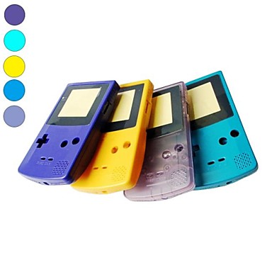

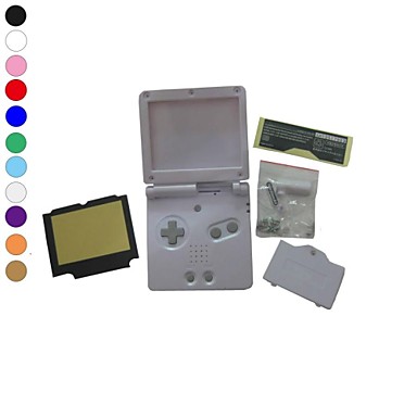

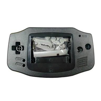

Vu sur le site miniinthebox.com j'ai vu des boitiers GameBoy color, GameBoy advance et GameBoy SP
Avec les black friday le boitier GameBoy advance est à 4€12 je me laisserais bien tenté mais je ne sais pas ce que vaut ce site

miniinthebox ? Déjà commandé quelques gadgets chez eux. Pas de difficultés. Expédié depuis Chine, donc pas être pressé, comme d'habitude.
